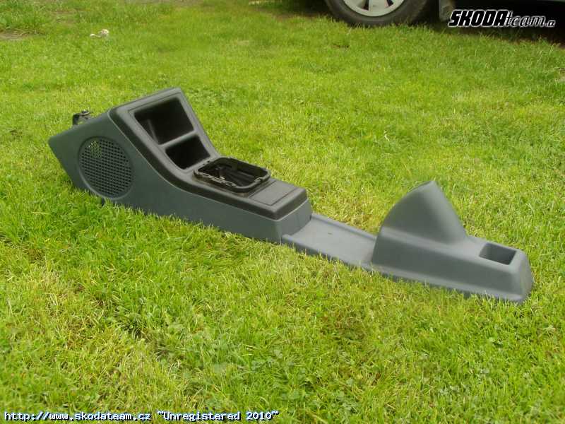

Re: Středový odkládací panel
Příspěvekod NecroZ » pát 22. srp 2014 22:58:12
Ahoj,
potřeboval bych poradit.
Mám středový panel pro LX verzi Felicie a potřeboval bych poradit s pár drobnostma. Uchycení tam mám hodně podobné jako je tohle , akorát tam mám ještě takové šroubky na které se nasune panel -to je ok?
Mé dotazy:
Za prvé k čemu je toto? (dle toho co jsem dohledal to patří zezadu za panel, ale k čemu to uchytit?)
Pak jak bude vypadat uchycení u tohohle? Stačí nasunout na "šroub" a nasadit podložku a matku? (nevíte velikost matky? :D )
Poslední je uchycení vzadu, pod kobercem je zase nějaký šroub kam našroubuju matku?
Moc všem díky.
NecroZ
Palec nahoru! 0 / Palec dolů! 0
Příspěvky: 11
Registrován: pon 16. čer 2014 16:20:19
Příspěvekod Arkis » pát 22. srp 2014 23:31:24
:ot: Ty máš felicii po faceliftu a ten panel je na OF. No já jej taky chvilku měl takhle daný. Ale ne na pevno. Bohužel už si nepamatuju, jestli tam nepasovalo uchycení nebo jsem tehdá ještě nevěděl, že se má řezat do koberce a tak. No byl tam jen položený (zapasovaný) a ten kov zezadu jsem tam taky neměl.
Ten kov vypadá jinak. Já tam měl něco takového.
To poslední uchycení je jen díra v podlaze, do které musíš sehnat šroub.
Mně to vydrželo pár měsíců, pak jsem to celé hodil do sklepa (kde to možná je do teď) a koupil správný panel.
Příspěvekod NecroZ » sob 23. srp 2014 0:07:00
Mně se ten s těma místama na pití nelíbí jak nenavazuje na vrchní díl :/ Zkusím kouknout co je vzadu pod kobercem, hodilo by se někoho foto, abych tam nemusel rozřezat půlku koberce :)
NecroZ
Příspěvky: 11
Příspěvekod Maty » sob 23. srp 2014 9:05:52
Ono stačí prolézt rohle téma ;) ....
http://amaty.rajce.idnes.cz/panel/ ... je to sice montáž toho druhého panelu, ale díry v koberci odpovídají i panelu co chceš ty. TEn šroub vzadu za ruční brzdou ... patří tam plastová kostička (nikoliv ten šroub co jsem tam kdysy dával já)
Příspěvekod NecroZ » sob 23. srp 2014 11:52:24
Já jsem koukal na tvé fotky, ale nebyl mi stále jasný ten kus plechu co tam mám já.. což teda není stále :)
NecroZ
Příspěvky: 11
Příspěvekod Maty » sob 23. srp 2014 16:40:52
Je jediný místo kam jde přišroubovat ....
pod palubkou pod kobercem je čtvercová díra (je na foto) .. na to se přišroubuje ten plech co nevíš kam s nim. ... pak až usadíš panel tak přišroubuješ zezadu ten panel k tomu držáku v místech k tomu určených .... přilož si ten plech zezadu k panelu a bude ti to jasné (snad)

Příspěvekod Jiri.Cerny » stř 02. zář 2015 17:19:35
Potřeboval bych radu. Mám starou feldu původně s panelem co je tu kousek výš (dvě přihrádky). Chtěl jsem panel z nového modelu plus kastlík.
Panel jsem namontoval a dnes došel kastlík. Namontovala se ližinka a stejně se tam ten kastlík vejde jen tak tak a otevřít nejde bez toho aniž by se vysunoval. Četl jsem tu, že se musí řezat koberec, že to pomůže. Já tam měl v koberci díru. Mám ji zvětšit? Opravdu to pomůže?
Další problém je u ruční brzdy. Mám k panelu dva kusy plastů co jsou kolem ruční brzdy. Když se snažím nasadit ten spodní tak při povolení ruční brzdy to nejde. Je moc vysoký. To je zase třeba řezat koberec?
Na fotce z netu jsou i dva kusy plastů o který mluvím k ruční brzdě. http://zz-t-o-p.rajce.idnes.cz/felda/#50286416.jpg
Jiri.Cerny
Příspěvky: 26
Registrován: stř 26. srp 2015 17:14:12
Příspěvekod 103457 » stř 02. zář 2015 18:40:29
Kastlík se ti tam nevejde, protože máš starou palubku a ta nemá prolisy pro kolejnici, na kterou se upevˇnuje kastlík. Tím je ta kolejnice níž a kastlík, když zastrčíš na doraz, aby přejel držáky nápojů, pak nejde otevřít.
Co se týká ručky, tak s výměnou středového tunelu musíš vyměnit i madlo ručky za nový model.
Všechno je zde na foru již popsané, kdyby jsi lépe hledal a nešel do toho po hlavě, ušetřil by jsi si trápení. :scratch:
Příspěvekod vivo » úte 09. úno 2016 20:20:51
Maty píše:Ad ručka : ne nic tam nechybí .. takhle to má být
Ad zbytek:
plech co jsem škrtnul tam nepatří ... patří přišroubovat zespodu na palubku do míst kde je přišroubovaný rádio
Zakroužkované díry na obou obrázkách .... na jedné je díra na druhé je šroub co do díry patří a je tam naznačem směr jak patří přišroubovat ... dole na tunelu se šroubuje na ty 2 štefty co ti trčí z tunelu
Ahojte. Rozhodol som sa po dlhom uvazovani kupit tiez tento starsi stredovy panel-ten novy sa mi totiz bez kastliku nepaci a zohnat kastlik je celkom zazrak a zbytocne je to aj drahe.
Precital som si cele toto vlakno a vyzera to tak ze s montazou by nemal byt problem(ani v pripade madla ručky). Mam len jednu malu otazku
Na prvej foto je panel aj s uchytom k radiu-ten si budem musiet sice dokupit ale to nie je problem-proste to namontujem tam zospodu ako je radio a vybavene.
Co vsak problem je je tento kus plechu co som tu dal do citacie-ono totiz prakticky v ziadnom inzerate sa neda tunel aj s tymto plechom najst takze by ma zaujimalo na co presne sluzi a ci je vobec potrebny. Maty tam pisal, "že sa montuje na ty 2 štefty co trčia z tunelu"-bohuzial niesom čech a neviem čo to slovo znamena ale asi mal na mysli tie dve zakruzkovane blbosti na obrazku. Kazdopadne ma nenapada stale naco tam ten plech je(stabilita?pevnost?) a hlavne kde sa prichytava ta tretia horna cast.
Vid fotky ze co myslim->
toto je foto jedneho stareho inzeratu kde zrovna to dotycny predaval aj stym plechom tak sa domnievam ze tie dve skrutky su akoby zozadu vnutri tunelu a ta tretia horna cast sa pripaja niekde zo spodu radia-lenze to mi nedava zmysel kedze tunell sa predsa na radio pripaja inym plechom(vid prva foto)-takze ako to je? pripaja sa to dvoma plechmi na to radio ci ako? fakt mam z toho gulas.
btw:
na tejto foto tiez vzadu trci plech tento "trojuholnikovi" ktory neviem naco sluzi kdezto ten klasicky podlhovasti ktory viem naco sluzi na tejto foto vobec ani nieje...ach
Takze by som vas rad poprosil o radu-co je to za plech-kam presne sa montuje a naco ho potrebujem a HLAVNE ci ho vobec potrebujem. Vopred velmi pekne dakujem za pomoc.
Příspěvekod 103457 » úte 09. úno 2016 21:07:05
Ty plechy jsou tam pro upevnění tunelu, aby pořádně držel, neklepal se, nepadnul ti na plyn, ap. Ten zadní plech se přimontuje do tunelu a pod radio na kraj palubky, tam je třetí šroubek. Na plech se pak tunel našroubuje do boku, jak je to na fotkách.
Příspěvekod vivo » úte 09. úno 2016 22:32:28
Mohol by si to prosim ta napisat polopate? lebo furt tomu nerozumiem. Rozlisujme teda dva plechy:
Plech č.1-podlhovasty. ktory je pripevneny hore na tunely a prisrobujem ho klasicky dvoma srobmi zo spodu radia-neni co riesit. Tunel proste drzi nema kam ist!
Plech č. 2 trojuhonikovy(zadny)-ktory tu skoro nikto v celom vlakne neriesil-nenajdes ho skoro v ziadnom inzerate spolu stym tunelom.
http://img5.pixhost.org/images/2741/25165931_panel1.jpg
Ten sa akoze ma namontovat na dve zakruzkovane meista na fotke zozadu akoby od čelneho skla a vrchna cast tohto plechu sa prichyti akoze neikde neviem kde na palubku-alebo zas radio? ako kde? neviem ci tam je daky otvor nato uz predrobeny alebo to musim navrtat.
Ako nechapem vyznam tohoto trojuholnikoveho plechu moc. Ved ten tunel proste musi drzat ako šerbel na rit vdaka tomu podlhovastemu plechu ktory pripevnim pod autoradio 2 šrobmi. Jediny vyznam toho plechu vydim ako si pisal ze ten tunel sa mozno nebude tak klepat resp nebude sa tak "rozchadzat do stran".
Suma sumarum-ide mi o to, ze z milion prispevkov v tomto vlakne ohladom tunelu a montaze som videl snad len raz ze by niekto ten trojuholnikovy plech spominal a naozaj nikto to skoro nepredava stym na nete-kazdy inzerat je cisto len tunel a hotovo-sem tam je tam ten podlhovasty plech ale ten trojuholnikovy nie. Takze to akoze vsetci co tu pisali do tejto temy ten trojuholnikovy plech bud zazracne nespomenuli alebo ho tam vobec nemaju a existuju bez toho....?
Příspěvekod 103457 » stř 10. úno 2016 10:49:52
"Ty plechy jsou tam pro upevnění tunelu, aby pořádně držel, neklepal se, nepadnul ti na plyn, ap. Ten zadní plech se přimontuje do tunelu a pod radio na kraj palubky, tam je třetí šroubek. Na plech se pak tunel našroubuje do boku, jak je to na fotkách."
Příspěvekod vivo » stř 10. úno 2016 15:49:17
Matuhsch píše:ten plech co ty ukazujes na fotkách tak ja nemam, a ani si neviem představit kam pride prisrobovat.. ten zadny pride shora prisrobovat do palubky je tam na to také vybranie vzadu pod radiom, a dole potom treba vyrezat dieru do koberca a najdeš tam dva sroby co trcia z z rozvodu vzduchu.. bez toho žádného drzaku to podla mna bude naprd a nebude to drzat poradne..
ahoj-dik za vysvetlenie uz viem presne teda ako to montovat a kde.
Kazdopadne stale ostava otazka ci je to tam naozaj tak velmi potrebne lebo ty si zatial fakt asi len druhy clovek v celom tomto vlakne ktory tu tento zadny-trojuholnikovy plech spomenul...ide mi o to, ze vsade praveze na fotkach je len ten poldhovasty plech co sa primontuje pod radio a aj v inzeratoch. Neviem ako sa ten trojuholnikovy plech vola, ci sa da niekde kupit a ci ho tam fakt treba aby ten tunel drzal..takze budem rad ak sa aj dalsi ludia podelia o skusenosti-ci to tam teda montovali stym trojuholnikovym plechom alebo bez neho.

Příspěvekod Andy486 » čtv 11. úno 2016 12:09:10
Má to tam byť, drží to potom poriadne. Ale je to na tebe, či to tam dáš, či nie. Ja to tam mám a keby som to montoval v inej felde, tiež by som tam ten plech dal. Ak ho tam chceš mať , zožeň to na vrakáči a hotovo.
