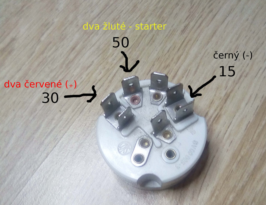

Hele, chtěl bych vyzkoušet jestli je ta zadní část spínací skříňky kaput. Často se to stává. Mám jednu starou tady rozmontovanou a je to obrovský šunt.
Na přiloženém obrázku je zadní část rozmontované staré spínací skřínky.
Mezi vodiči na svorkách 30 a 15 je napětí baterie. Skřínka obě svorky propojí v poloze klíčku "napájení zapnuto", kdy se rozsvítí budíky.
Když vodiče svorek 30 a 15 propojím ručně, tak se rozsvítí budíky. To je pochopitelné.
Na svorce 50 jsou dva žluté vodiče, které jdou nejspíše ke startéru.
Teď mne zajímá jestli když k propojeným vodičům na svorkách 30 a 15 připojím ještě dva žluté vodiče ze svorky 50 (startér), jestli za normálních okolností by měl motor nastartovat?
Jestli ano a u mne nenastartuje, tak závada nebude ve spínací skřínce. Je to tak?
Ta rozmontovaná zadní část spínací skřínky mně poslouží k ručnímu spojení zmiňovaných vodičů. Z vnitřní strany rozmontovaného víčka skřínky příslušné svorky drátem spojím natvrdo
no a když na svorky připojím vodiče od auta (vodiče od startéru připojím jako poslední, respektive jenom je na chvíli přiložím), mělo by to startovat. Je to tak?
Žádný imobilizér ve staré Felicii nemám.

Jo je to tak jak píšeš.
A jinak Felicie měli imobilizéry orginál, tzn čip v klíčku a kolem spínačky čtecí cívka do řj imobilzéru a ten v komunikaci s řj motoru.

Nakonec jsem tedy provedl dvě věci. Odpojil jsem hadičku benzínu od motoru a odpustil do kanystru asi 3 litry.
Ihned potom ale auto pořád nestartovalo tak jsem se podíval na kontakt koncovek kabelů od baterie. Trochu jsem je zevnitř vyčistil smirkovým papírem, byla tam místy trochu taková černá špína. Také jsem zkoušel s kabely trochu hýbat.
No a pak světe div se, zkoušel jsem startovat a po asi deseti sekundách urputného startování motor naskočil.
Dnes jsem to zkoušel znovu a motor naskočil již normálně.
Takže, kde byl problém? Já to vlastně nevím. Mohla být nějaká voda na dně nádrže a mohlo to být zašpinění koncovek kabelů z baterie (taky mohl koncovky někdo záměrně zevnitř něčím natřít).
I když jak říkám, startér se vždy předtím rychle točil a nenastartovalo to. Možná to mělo kvůli těm koncovkám malý proud. Bez změření startovacího proudu se to nedá rozhodnout. Stejně tak nezjistím jestli benzín ze dna nádrže je nějaký vodnatý sajrajt. Na pohled je to jenom žlutá kapalina.
