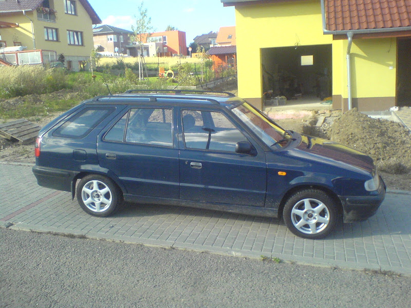

freejiricek - FK
Lemy zastříkané UBS, co s tím?
Ahoj všichni jsem tu čerstvě, tak ještě pořádně nevím jak to tu chodí.
Řidičák mám také chvilinku.
Potřeboval bych radu nebo nápad jak se zbavit toho ošklivého co mám na zadních blatníkách. Auto jsem kupoval nedávno.
- Felicia 1.3 Glxi 50Kw najeto 74 000 Km
Prý to bylo schnilí tak to opravili takhle a nedali to do laku, je to horší fotka omlouvám se, když přijdete k autu je to úplně černé, že to bije do očí a takový povrch který není prostě hladký. Mám to na obou dvou zadních blatníkách.
Děkuji všem za nápady a rady jak se toho zbavit a co s tím.
Zde foto :
http://img263.imageshack.us/i/feldam.jpg/

Naposledy upravil(a) Návštěvník dne stř 27. dub 2011 8:33:25, celkem upraveno 1 x.

Re: Lemy zastříkané UBS, co s tím?
tak pravděpodobně to chytráci zastříkali aby zakryli že je to prorezlý skrz na skrz. Krátkodobě se to dá řešit následovně: Drátěnej kartáč do flexky, odrbat až na plech, vytmelit, základ plnič a vrchní lak nastříkáš sprejem.. V autolakách ti namíchaj do spreje přesně tvuj odstin. Takhle podle foto si myslim že by to měla být 4710 MODRÁ KRÁLOVSKÁ. Postupy jak lakovat jsou tady na foru.. Je to ale řešení tak na jednu zimu pakt to zase vyleze..
Další možnost je to nechat u klempíře uřezat a navařit nový lemy to s lakem vyjde zhruba na 3500 za jednu stranu
Tohle je moje modrá královská, myslim že je to stejná barva jako tvoje..
A ty prahy seženu běžně na vrakovišti že?
Nechci mít ani leštěnku ale ani shnilou plechovku . Chci aby to vypadalo prostě
Jsem první přemýšlel že bych přes to hodil třeba nějakou obří samolepku přes celej zadek ale to by vylezla rez a celí by to šlo do kopru že?
Jasný ta barva to je ona
Kolik mě pak může stát cca ten lak ?
Mimochodem pěkná Felda, rád bych taky neshnilou
To vypadá jenom z dálky.. při bližším pohledu zjistíš, že v prahu mám díru, do které strčíš ruku, v kufru je taky díra,přední blatník z druhé strany je na výměnu... a na každým kousku auta je trochu jinej lak..
Prahem z vrakáče by sis vůbec nepomohl... prodává se taky jako výměnnej díl http://www.autodilykrc.cz/eshop/detail/ ... ee48d9f5d6 k tomu bude pravděpodobně potřeba ještě výztuha http://www.obautodily.cz/skoda_felicia_ ... ava-401097
Lem máš tady http://www.obautodily.cz/skoda_felicia_ ... avy-401017
Ale nehrotil bych to.. prahy nikdo moc nesleduje, ty bych určitě nejdřív obrousil a podle toho v jakým jsou stavu popřípadě měnil..
Prostě to vem flexou dokud to nebude až na lesklej kov a uvidíš!
Lak si berou většinou 2000 za díl pokud nemáš nějakého známého
