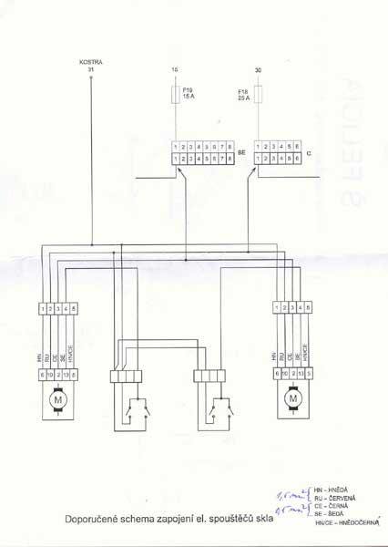

Příspěvek od ferdamravenec »
helej , schéma je jednoduchý , ale závisí na použitých přepínačích , resp jejich zapojení
a třeba tohle spouštění se dá použít na automatický zavírání při zapnutí alarmu (pokud to alarm umí)

Re: Originální elektrické spouštěče oken předních dveří
6-ti pinové spínače obrací polaritu, potom nepotřebuješ žádné schema, zapojíš je napřímo na okna.

Tak to by byla paráda, ještě se tu musim pak podívat kam který konektor na spínači patří. Děkuji moc
Spínače montované do r.v. 97 obrací polaritu, od r.v. 98 už ne, ty potřebujou elektroniku. Nemám svuj PC, takže se nedostanu do etky, abych hodil číslo, jedná se o oválné spínače. Možná na netu najdu fotku.
Měly by to být tyto:
http://www.dobry-obchod.cz/produkt/pu20 ... a-do-3-98/
http://tuning.autodoplnky.cz/autoalarmy ... -s40049044
Tyto jsou již nové na elektroniku
http://www.vybersidily.cz/spinace-ovlad ... 23522.html

sehnal sem okna do Feldy a ted by me zajimalo kam je mam v pojistkovce pripojit... k vypinacum jdou 3 draty... Plus, Minus a Podsvit ovladacu ...
v tomhle se moc nevyznam:
podle toho jak to vypada tak to mam pichnout na C1 ... ale co je to druhy BE1 ?

přineseš aku , vezmeš nějaký dráty , 5ti polovou svorkovnici ve dveřích zapojíš , :
na 1 kostru
na 2 +
na 3+
na 4 + pro jízdu dolů , - nahoru (nebo obráceně ?)
