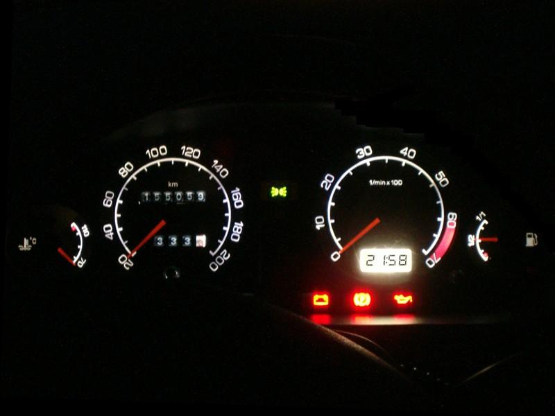

phexsys
Příspěvky: 49
Registrován: úte 31. led 2006 16:30:09
Bydliště: Bratislava SK
Re: PHEXYS - budíky - CASTE DOTAZY A PRIPOMINKY
Příspěvek od phexsys »
Bude to podsvetene priblizne takto, cervena je bezproblemova
Martinho - FK
Příspěvek od Martinho - FK »
tohle je s cervenou folii a ponechani puvodnich zarovek??
Martinho píše:tohle je s cervenou folii a ponechani puvodnich zarovek??
Ano, cervena podkladova folia a nove seriove 2W ziarovky
