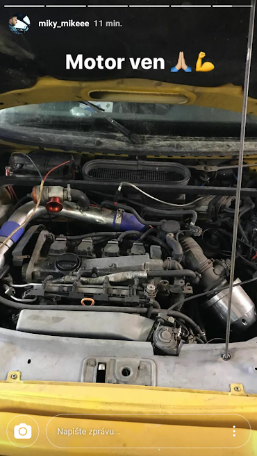

Vždy budeš předělávat úchyty, elektriku, chlazení apod... Od koncernu ti sednou aspon na prevodovku.
Ale když něco chceš, jde všechno... Já tam motor třeba chtěl.
https://i.postimg.cc/Gm2NsmQb/Screensho ... 213616.png
