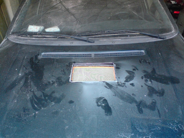

Jo tákk už chápu. Nu asu tu kapličku do kapoty udělam a ten vzduch přivedu do "bedínky" se sportovním filtrem. Bedínku odstíním od motoru a díky tomu získam přívod čerstvého vzduchu přímo na filter.

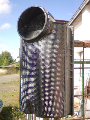

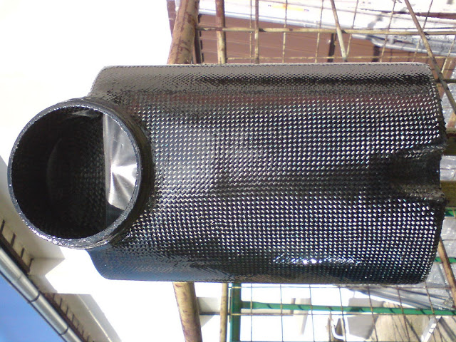

KAMARAD SI TO UDELAL NA NOVE 1,6 vzal trubici od mrizky mlhovky zespodu do airboxu cele to utesnil a jel ,v male rychlosti nic,ale rozdil ve vyssich rychlostech byl znat docela dost,jeze po dvou dne se mu vcucnul papirovy filtr do motoru a vsechno od toho papiru musel vycistit,tzn.hlava dolu,klapka atd. papir vsude:-),kdyby mel kvalitni vlozku filtr asi by lital stim do ted

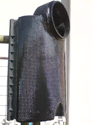

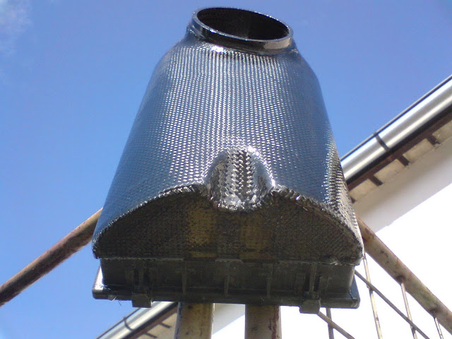

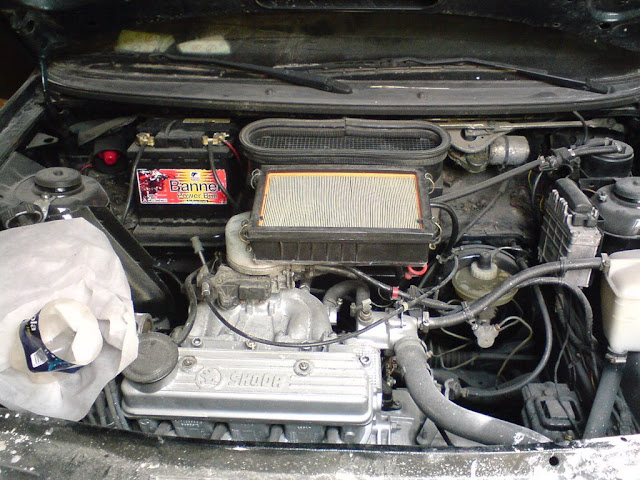

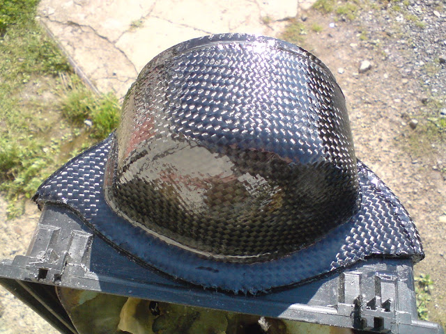

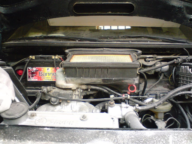

Zdravím, velice zajímavě řešené Mohl by si mě (nám) přiblížit jak si to celé spáchal? Klidně počkám až to budeš mít celé hotové Myslím si, že by to mohlo být poznat
dalo by se říct že je to taková "sochařina"
nejprve vyrobit trubku na vstřikovač pak ořezat spodek MPi airboxu aby zbyl jen rám na výšku filtru a víko boxu ořezat aby zbyl jen rámeček
pak sem tam něco nějakou nejlíp slabou plastovou deskou doplnit následně přelaminovat pak vyrovnat, odseparovat a znovu přelaminovat a finále před leštěním a lakováním vypadá takhle
Teda pánové vy se nezdáte jen bych dodal že celkem šikovně vyřešené měl náporové sání Dedla na své bejvalce 1.3 MPi

otázka na ty 3 odkazy na fotky: chtěl bych to udělat na BMM sportovní filtr mám mimo a ten hrnec se mi tam nelíbí, ale nevím jestli stačí ho jen vyhodit a dát tam to silikonové koleno?
