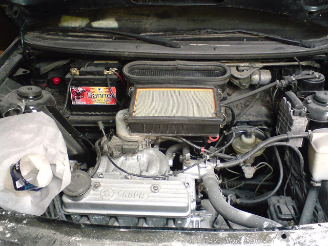

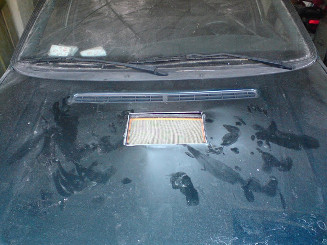

co třeba takto?
dokynek
Re: přímé sání
Příspěvek od dokynek »
velice zajimave ale chtel ybch se obejit rezani kapoty al ejinak s emi to libi
Raceman
Příspěvky: 2179
Registrován: čtv 03. čer 2004 23:08:55
Bydliště: Příbram
Re: přímé sání
Příspěvek od Raceman »
ono víc přímo to nejde než nasadit filtr na vstřik a to pak musíš udělat díru ;)

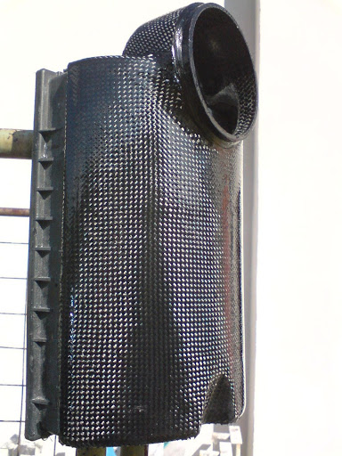

ještě by to šlo vyřešit takto :O) Obrázek
dokynek
Re: přímé sání
no to sani co poslal Matalion me zajima nevi o tom nekdo neco vic?? ma to vubec nekekdo?
