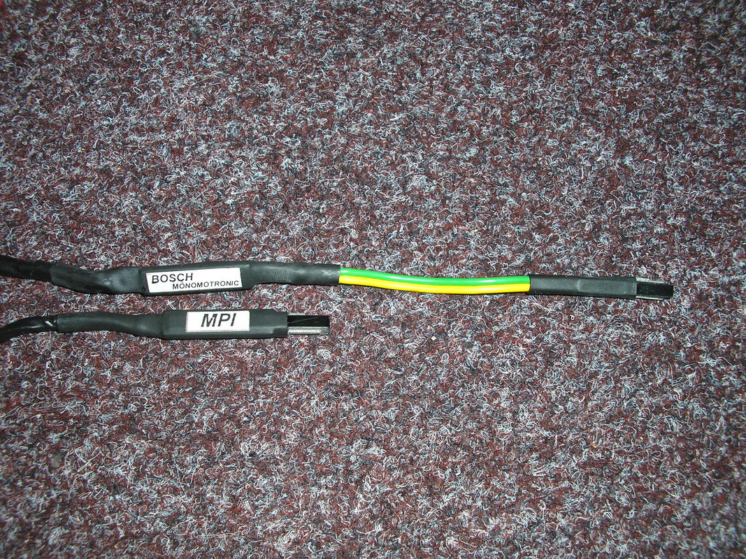

Zdravím Vás a prosím o radu. Zakoupil jsem přes bazoš palubní počítač pro 1.3 Mpi. Inzerát zněl slibně, plně funkční, odzkoušený, se všemi čidly. Na otázku zda je v pořádku i čidlo průtoku, pán v telefonu odpověděl, že vše funguje. Dnes to dorazilo na dobírku. Po rozbalení mě čidlo průtoku připadá poškozené, ulomený konec a myslím, že nebude fungovat. Posílám foto, prosím zkušené o vyjádření, má to smysl zapojovat, nebo je KO. V konci čidla je díra, a jsou tam vidět 3 plíšky. Myslím si, že tam chybí nějaká cívka, která snímá impulsy, ale nevím. Jde to případně nějak opravit. Předem díky za rady a vyjádření. Foto zde: https://bosator.rajce.idnes.cz/pocitac/

Je nějaký divný, možná pod tou bužírkou je snímač, na který se navlá třmínek, ale rozhodně nevypadá, jako origo čidlo. Na fotu máš, jak pro BMM, tak pro MPi
https://i.postimg.cc/y6fpRYHf/PB072713.jpg

Ulomený konec čidla .... tohle fungovat nebude.
pokud se domluvíš s prodejcem, aby ti dal patřičnou slevu tak nové čidlo seženeš tady: https://www.sp-el.cz/Snimac-prutoku-pal ... cia-d2.htm

Moc díky za rychlou odpověď. Dle foto je to jasný, skutečně je odlomený ten konec, poslední cca 1 cm. Zkusím zavolat prodejci a domluvit slevu. Dal jsem za to 1150, cena by to byla dobrá, kdyby nelhal a bylo vše dle inzerátu a jeho slov. Jinak teploměr funguje, doufám, že i snímač rychlosti je ok.
