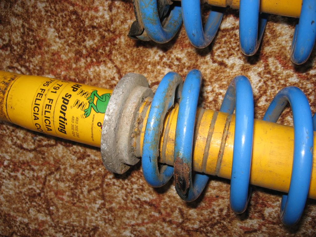

raimi a hanus, hosi rozeberte potom tlumic , na konci pstnice budetakovy plastovy krouzek(to je doraz aby to neslo moc vytahnout)no a na nej pridate dalsi popr nejakou vysoustruzenou trubicku date pod ni ,ja to tak delal na mojich abych pistnici nemusel kratit tak moc,ja vam to nejpozdeji o vikendu odfotim

HROMYBLESKY píše:raimi a hanus, hosi rozeberte potom tlumic , na konci pstnice budetakovy plastovy krouzek(to je doraz aby to neslo moc vytahnout)no a na nej pridate dalsi popr nejakou vysoustruzenou trubicku date pod ni ,ja to tak delal na mojich abych pistnici nemusel kratit tak moc,ja vam to nejpozdeji o vikendu odfotim
jj, to bych byl rád za foto, no káždopádně tak jak to je to nenechám o moc níž jak série to není, se sportovníma pružinama to bylo níž, no ale HP holt líp sedí ale opticky nic moc. Furt je tam velká mezera blatník vs kolo... Zatím jen zvednu zadek o jednu drážku... Teď je zadek níž jak předek, a nelíbí se mi to... :(

tady je serie rozebrana postupne
smazany clen - FK
Re: HP Sporting
Příspěvek od smazany clen - FK »
a tady je ten doraz danej,pist tedy nevyjede tolik co predtim,coz znamena ze chces jit niz (snizit)jeste o 3cm tak udelas drazku o 3cm niz a stejne tak nechas udelat 3cm doraz(trubicku)ja ji delal z hliniku ale muzete pouzit silon nebo obyc ocel,nebo zozrezat hromadu normalnich tlumicu a naskaldat na sebe tyhle seriovy,pokud budete chtit tak vam zmerim vnitrni a venkovni prumer trubicky,
doufam ze sem vam trochu pomohl a ze to uz chapete :)

Na 8 drazce to mam nejak takhle :)
http://www.pemar.ic.cz/IMG_5530.jpg
smazany clen - FK
Re: HP Sporting
navsetnik a ja si myslim ze takhle je to na prd,kdyby sis podloziz ten doraz nebo zkratil pistnici bude TIP TOP
PemaR
Re: HP Sporting
Příspěvek od PemaR »
Heh navstevnik :lol: to zni jak z jine planety. Sem si zapomel napsat nick. Jinak takhle na nich nejezdim, jen sem je takhle koupil a byvaly majitel je pouzival skoro 2 roky. Pres leto to mam na 5 drazce a pohoda, az na urazeny kus prevodovky a prorazenou olejovou vanu :?
