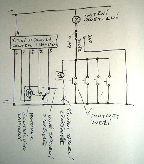

Ahoj, presne tuhle synchronizaci centralniho zamykani/odemykani s osvetlenim interieru mam.
Kdyz odemknu (dalkove nebo klickem, to je jedno), tak se osvetleni v interieru rozsviti.
Kdyz zamknu (dalkove nebo klickem), tak se osvetleni v interieru i pres spozdovac okamzite zhasne. Pokud mam otevrene predni okna, tak se automaticky uzavrou
Zapojeni osvetleni se spozdovacem mam tak, jak rika 103457, ale jeste malinko sloziteji

Zpozdovac se nezapoji na kostru (na minus), ale na kontakt centralniho zamykani, kde je pri odemknuti kostra.
Kdyz se odemkne, tak se svetlo v interieru rozsviti. Pokud neotevres dveres, tak za nakych 20 sekund svetlo uvnitr zhasne.
Kdyz otevres dvere, tak svetlo zhasne asi za 20 sekund po zavreni dveri, nebo po zamknuti hned.
Jeronimo: v mem tematku hned v prvnim prispevku mam i vyrobce prahu: http://www.autostyl-janko.cz/auto_tunin ... erny_desen*
