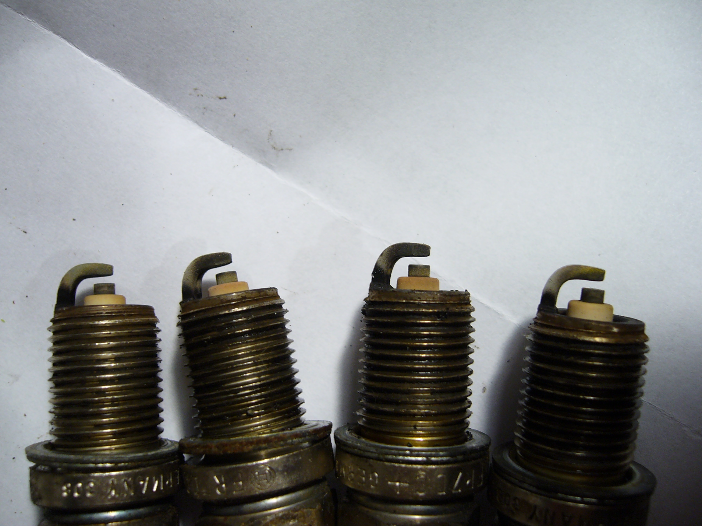

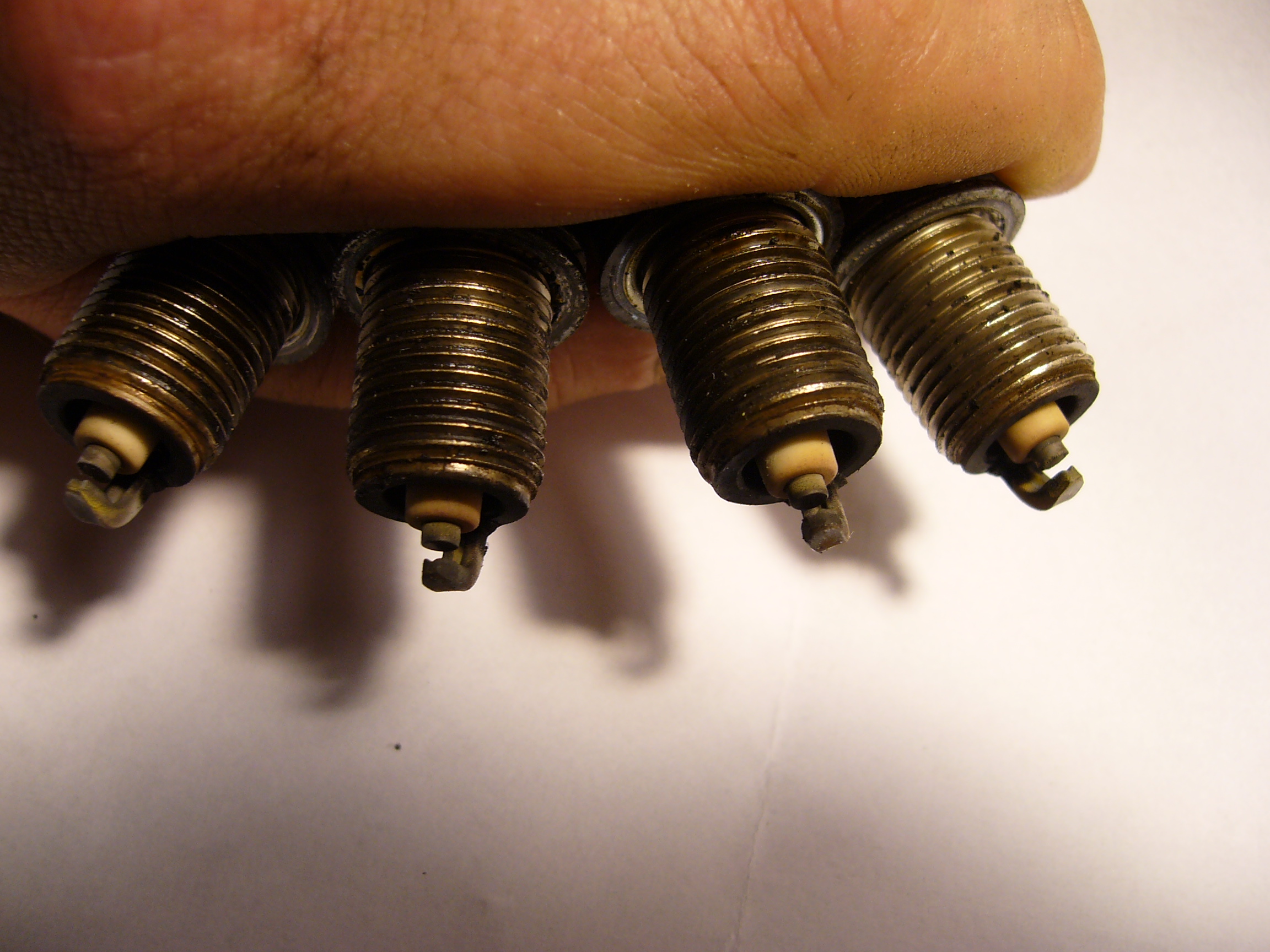

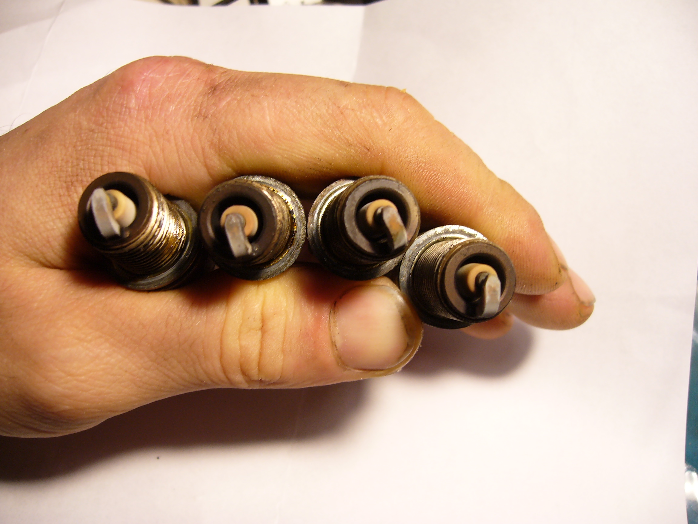

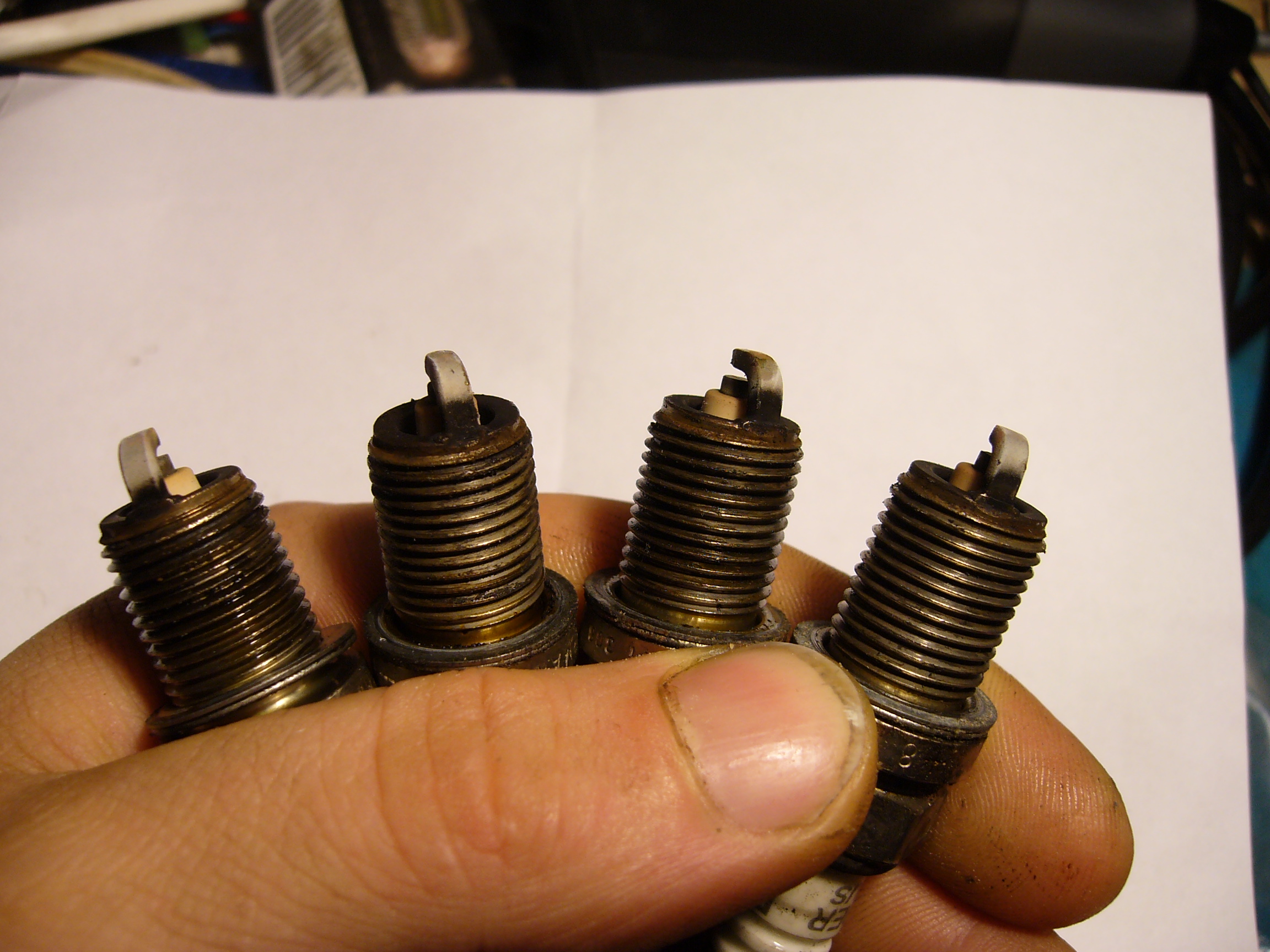

Dobrý den. Nedávno jsem koupil felicii r.v.2000 a preventivně vyměnil svíčky. Zajímal by mě názor na ty právě vymontované viz foto....
