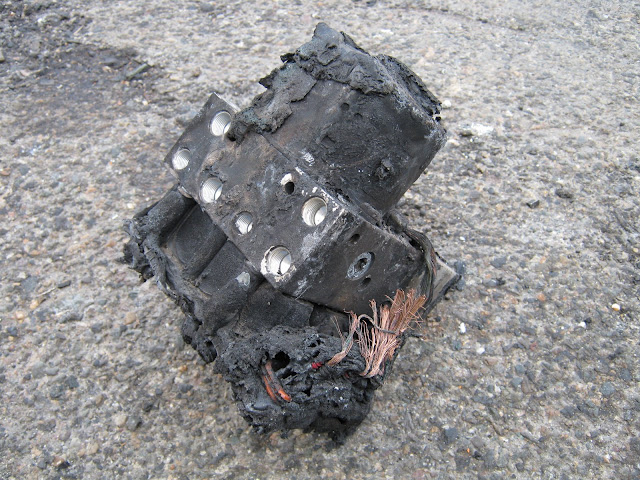

mohl by jste někdo prosím vyfotit tu jednotku ABS+EDS a dát to sem, abych věděl, jak má vypadat?
Re: Uzávěr diferenciálu
vypadá úplně stejně jako tahle jen není ohořelá
camseek - FK
a to je z felicie? já mám totiž kousek vod baráku vrakoviště(hlavně s feldama) tak bych se tam zajel podivat
má tam hodně vyvezenejch do anglie, tak by to v nějaký mohlo bejt
to je z oktávky ale jinak je to stejný

hoši nemáte niekto fotku poloosí pre auto z EDS?

Re: Uzávěr diferenciálu - EDS
Taky by mě zajímalo jak vypadaj poloosy, nebo mi aspoň napište kde je jednotka ABS, v knížkách jsem to nenašel, tady jsem to možná přehlídl. Mám podezření ýe mám ABS+EDS, ale nemám to jak ověřit.
Určitě to poznáš na diagnostice.
Doda - FK
Mám kompletní zýstavbu ABS/EDS jen se dostat k tomu to vyfotit (mám k tomu i poloosy) snad během týdne.
Jinak by to bylo komplet k mání
Doda - FK
Tak tady kdyby to nekoho zajimalo jsou fotky:
http://doda-blansko.rajce.idnes.cz/PRODEJ/#P1040732.jpg
Toto je jako prvni,tak pokracujte s prohlizenim doprava.Kdyby jste nekdo meli zajem,tak to prodavam i tady v inzerci: http://www.feliciaklub.cz/forum/viewtop ... 49&t=28906
poloosy pro EDS mají jiné drážkování do převodovky, teď nevím jestli jemnější nebo hrubší, ale rozdíl tam je. a špatně se schánějí ty klouby
