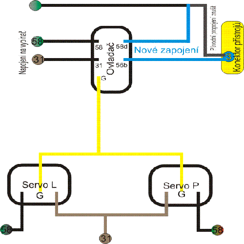

hurvajsi, rozebral jsem firemní fabii (naštěstí po mém zásahu jezdí) a dospěl k závěru, že na předešlé stránce v příspěvku
citace: petka píše .... jsou celkem správné závěry.
Na horním příspěvku je schema, tak jsem ho dal do souladu s barvou vodičů a výsledek je:
Tvůj regulátor - 7 pinů:
vývod 1 - vývod 3/58 na schematu - napájení regulátoru přes pojistku SB36 - propoj na + v kabelovém svazku (A3) - šedý vodič
vývod 2 - neosazen
vývod 3 - vývod 5/58d na schematu - propoj na + v kabelovém svazku (A4) - šedomodrý vodič
vývod 4 - vývod 1/31 na schematu - kostra (ukostření v kabelovém svazku (81) - hnědý vodič
vývod 5 - vývod 2/G na schematu - řídící napětí pro servíčka - rudomodrý vodič
vývod 6 - vývod 4/56b na schematu - napájení regulátoru servíček přes pojistku SB6 - žlutošedý vodič
vývod 7 - neosazen
Takže na servíčka využiješ následující část regulátoru
pin 6 - ten přijde na +12V, nejlépe někde za pojistkou (a měl by být pod napětím při rozsvícených světlech)
pin 5 - výstup na řídící vstup G
pin 4 - na kostru
Pro regulaci podsvětlení se zřejmě použijí piny 1 a 3 (předpokládám, že pin 4 už je připojen na kostru) a bude se muset asi něco v původním napájení podsvětlení přefiknout.

Re: Servo naklápění světel...
Takze toto spojeni funguje skvele a pridavam obrazky a videa ze zapojeni.
Byl jsem presvedcen, ze kdyz ma tento regulator sklonu pevne dane pozice 0-1-2-3 s doskokem, ze bude regulovat pouze na 4 urovnich. Neni to pravda a je velice citlivy a reaguje na sebemensi pohyb.
Nevim z ceho byly konektory na motorky, kazda strana jina barva a tak jsme je nepopisoval. Ale konektor i rele maji cisla.
Konektor na regulatoru byl urcite z regularotu (a nejspise i Fabie). Takze popsan s barvama a kontaktama.
Misto palubky byla zapojena zarovka ze spinace mlhovek z Fabie.
Jinak motorek ma oznaceni kontaktu 56b, G ,31 a konektor 1, 2, 3 tak jsem to napsal oboji.
# Zluta barva je barva virtualniho vodice rizeni. Zde je napeti 5.5V-11.5V v mem pripade. Motorky piny G, spinac Fabie pin 5 (cervenomodry). Moje zapojeni bylo s jedenim servomotorkem na napeti 13.3V. Pripojeni bylo na autobaterii s nabijeckou.
# Modra barva znaci ukostreni. Motorky piny 31, spinac Fabie pin 4 (hnedy).
# Cervena barva znaci palubni napajeni +12V. To jde pouze na spinace svetel.
# Tmave zelena je napeti za spinacem potkavacich svetel. Protoze je spinac hned vedle, privedu to asi primo ze spinace. Po zapnuti svetel +12V privedne na motorky piny 56b a na regulator pin 6 (zluty).
# Svetle zelena je napeti za spinacem obrysovych svetel. Protoze je spinac hned vedle, privedu to asi primo ze spinace. Zde je po zapnuti obrysovych svetel +12V a privedeme na regulator pin 1 (sedivy).
# Ruzova je barva virtualniho vodice. Puvodne bude asi pres pojistku zapojeni primo na spinac obrysovych svetel (svetle zelena). Jiz to tu nekdo popisoval a mam dojem, ze se to prerusuje na kabelu pojistkove skrine. Vyvod je z regulatoru pin 3 sedomodry.

Panove, mam jeste jeden dotaz, nez se zitra vrati Felda ze servisu a zacnu montaz.
Od kud mam natahnout ovladani hydrostelu a jejich napajeni. Vse ze svetel, nebo vse od spinace svetel nebo napajeni serva ze svetel a napajeni regulatoru ze spinace svetel nebo uplne zvlast od nejake pojitsky?
Jak je o treba zapojene origo?
Napajeni od svetel by mohlo delat blbosti, kdybych prepul potkavaci na dakova, ale to by nemelo vadit. Mozna by ale vadilo prepinani zpet. S natahnutim od spinace se bojim proudove narocnosti a tahani vse extra je zase moc zbytecnejch kabelu. Ale jak to mate Vy?

Většinou to všichni máme takto: http://www.feliciaklub.cz/obr/rady/r_na ... el_4_m.gif (dle tohoto návodu).

já to mám zapojený do světla a pohodě, většinou stejně naklápím s potkávačkama
borlan - FK
Já si to vše pořešil od spínače, do motoru mám jen 2x kabel s origo koncovkou do serv. Snažil jsem se minimalizovat možnost vnikání vlhkosti a koroze...

Jenom upřesnění k popisu u obrázku - na pojistku č.22 (7,5 A) jsou zapojena levá obrysová a koncová světla, osvětlení SPZ, osvětlení přístrojů a podsvícení vypínačů a rádio. Zásuvka (zapalovač) je na pojistce č. 15 (15 A)

Aha aha díky za osvětlení..
teď je to zapojeno tak, že motorky jsou napájeny z parkovaček přímo u konektoru světla... každý motorek ze svého světla. A regulátor je napájený z palubovky z klíčku. Z toho popisu je mi to teda už jasné, motorek i regulátor musí mít stejné napájení. Asi to tedy ještě předělám... vyhodnější tedy bude napájení motorků z konektoru světel odpojit, oba je spojit a kabel dovezt do kabiny a propojit s napájením regulátoru (který zůstane na klíčku). Takto to bude hádám OK?
Tak jsem to zapojoval i já (u světel), ale napájím to z tlumených světel. Předpokládám, že dálková světla naklápět je blbost, co v případě napojení na parkovačky půjde. Navíc funkčnost pouze s tlumenými světly jsem si ověřil na služební fabě.
Zapojení na světlech bych nechal. Je možné, že při otočení klíčku a startování motorky popojedou dolů a třeba i nahoru, ale to přece nevadí.
Je potřebné aby při jízdě, kdy se mění v nějakém rozsahu napětí palubní sítě (podle otáček motoru), motorky nejezdily pořád "někam".
To jak navrhuješ změnit zapojení, tím nic nevyřešíš pokud budeš na řídící vstup serv "tlačit" napětí z nějakého stabilizovaného zdroje.
Představ si, že máš napětí palubní sítě 12V a regulátor je přesně v polovině. Na výstupu běžce bude 6V, které se přivádí na vstup REF, na potenciometru spřaženém s motorkem bude stejná situace. Motorek natoči běžec do poloviny dráhy a je na něm 6V, které se přivádí na vstup FB. "Porovnávací obvod" vyhodnoti odchylku 0 a dál nic neprovádí.
Natočíme motor, napětí stoupne třeba na 14V na děliči je 7V, které jde na REF a na druhém děliči je ale také 7V, které jde na FB. Rozdíl 0, žádná akce.
A tvůj případ - na REF máš nastaveno ze stabilizátoru 6V, v prvím případě je při 12V v palubě také na vstupu FB 6V, ale pokud nakopneš motor, tak na REF zůstane 6V, ale na DB přijde 7V a to už vyhodnotí porovnávací obvod jako rozdíl a začne točit motorkem.
Takže serva klidně nechat na světlech, regulátor předělat za jednoduchý a zapínat ho spolu se světlama. Nevím proč musí být za klíčkem i když nesvítím, anebo svítím dálkovýma ...
breta1 - FK
Jen malou poznámečku pro obeznámené.
Je to tak, jak říká Hydrant - aby se motorek nehýbal, musí procentuální změny napětí na vstupu G odpovídat procentuálním změnám napětí palubní sítě, což splňuje obyčejný odporový dělič v ovladači (potenciometr), takže stabilizátor v ovladači nemůže být, protože motorek by za jízdy cestoval podle napětí palubní sítě.
Zajímavá je ještě jedna věc, kterou jsem zjistil a o které se nikde nepíše - na vstupu G se zapatovává poslední velikost napětí, takže když ho odpojíme, motorek se po připojení napětí nepohne. Aby se pohnul, musí se "přetáhnout" na jednu či druhou stranu proudem do G v řádu desítek mikroampéru (odporem menším než 1M na mínus nebo plus 12V), což samozřejmě odporový dělič v ovládání s hodnotami okolo jednotek kOhm bohatě splňuje.
Myslím, že se nic nezapamatovává.
Elektronika v motorku zřejmě pozná, že G drát byl odpojen, a tak na tuhle změnu nereaguje.
Po opětném připojení G drátu zjistí, že napětí (odpor) na G drátu je stejné jako před opdojením a že odpovídá napětí (odporu) na potenciometru uvnitř serva. Takže servo nemá proč se hýbat.
