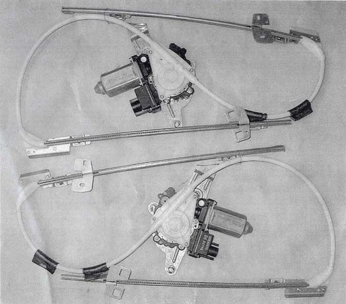

dnes mi přišlo tohle na poštu ... :lol: sice sem na to koukal jak z jara ...ale aspoň že už to je doma.... :lol:
ještě jsem to vyfotil každé zvláštˇ abych věděl co tam je, může mi říct někdo (poradit) jestli to je všechno co k těm el. oknům má být a nic nechybí ?
Dík

Nevidim tam vypinace?
Ta druha fotka je myslim prava stahovacka tak je opravovana a nejsem si jist ze ti to pobezi ok. A nepocitej ze tato oprava dlouho vydrzi je to spis nouzovka.

ty myslíš to jak je tam kousek červené bužírky nb jak to vypadá ? .. jo,vypínače tam nejsou protože sem si od toho pána objednaval středovej panel kde byli ty vypínače pro el okna a kdyz jsem to zjistil že tam jsou připraveny tak jsem pak dodatečně ještě objednal to el.stahování, takže vypínače mám už ve středovém panelu.

na teď koukám a je to jen utrhlá ta šedá bužírka z toho ..nikde není známka naseknutí nebo opravování.... :-x .... škoda že mam debilní foťák u sebe,jinak bych to pořádně vyfotil tohle místo,ale fakt tam nic není....
tak je to všechno jinak , nic tam nechybí ? .... Dík lukas za snahu :oops:

nevim co myslis sedou buzirkou ale ten bilej plast je zivotne dulezitej pro funkci stahovani. Takze pokud tam neni tak mas problem.

fakt ? a k čemu tam slouží.... ? ... jak se to dá opravit nb vyzkoušet jestli to funguje ?
Re: Co jste si dnes koupili ?
chipp: Ta plastová trubka vede vnitřní drátovou šroubovici (otáčenou motorkem) a díky tomu se držáky skla hýbou nahoru/dolů - když to praskne, tak ocituju klasika - "a jsme v prdeli, monsignore"

Pokud ti to praskne nekde venku tak mas smulu a muzes si tam dat igelit. A pokud jde o opravu doma tak s tim ma zkusenosti Raceman, me to dome nastesti neprasklo.

v té plastové trubce se otáčí ta namotaná šroubovice a pod ní je to červené ? .... takže stručně a jasně je ten plast šedý k tomu aby se v něm otáčela ta namotaná šroubovice ?

Lukas> ok napisu mu ..... a uvidime co se s tim da delat :-)
jo jinak ještě dodávám že to el stahování je vyndáno z auta kde to normálně fungovalo.... tak nevím no,jinak Racemu sem napsal tak čekám na odpověď

mi to nedalo tak jsem to ještě jednou všechno vyndal z krabice a koukám na ty kabely a ty jsopu dobré..a tak prohlížim ty stahovačky, a zjjistil jsem ( teda aspon podle meho selskeho rozumu) že tam chybi na jedne stahovacce takovy ten drzacek skla...na fotce to je oznacene.... na te dlouhe tycce jak na pravé tak leve stahovacce je ten držák skla (označeho červeně číslem 1 ) a na jedné stahovačce na té kratší je ten držáček a na druhé by měl být taky a není tam (označeno fialovou barvou a číslem 2 ) ... tak se ptám opravdu ten jeden držák (fialový) chybí ???
ještě jsem ho vyfotil zvláš´t, a pokud cbybí tak na něm je vyraženo sériové číslo tak bych zašel do škodovky a objednal ho.... a zase se nabízí další otazka jestli je jedno na ktere bude straně jestli jsou stejné..ale zkusil jsem ho sundat z jedné stahovačky a na druhou sem ho dal a pasovalo to,takže koupim uplně ten autentický, ano ???
jinak je to tahle "lineta" http://www.skoda-dily.cz/nahradni-dil/6 ... licia.html
Dík moc za radu ....

podle me to mas navic..myslim ze tohle je soucasti samotneho skla...ktere je i u manualu

myslíš ? .. no 130 ,- není zas tolik abych to nemohl objednat,le tak uvidime co napisi ostatní..jen me to překvapilo že to na jedné straně je a na druhé ne,tak počkáme,co napise lukas třeba :-)
to co jsi vyfotil zvlášť je součástí skla.Takže to máš navíc.Jinak ta jedna stahovačka je opravdu rozbitá,takže ji pošli racemanovi ať ti ji opraví.Měl jsem to opravený provizorně a vydrželo to jedno stažení okna a celý se to zase vysunullo.
Jestli chceš vědět co ti to bude teď dělat,tak se ti bude křížit okno a nezavřeš ho.Kolik jsi za to dal?

To co jsi zakrouzkoval tam mas navic. Jedno uz mas v aute. :)
Mrkni se sem: http://www.feliciaklub.cz/?id=dily&dil=6U0837401
Sice to je rucni co mam doma, ale na foto uvidis ty drzaky.
Ted jsem si vzpomnel ze v navodu na montaz mam taky fotky (je tam i schema):
http://www.feliciaklub.cz/?id=r_el_okna_2

dík moc za radu pánové...
S racem se domlivim ted to resime prez SZ ....
jinak dal sem za to 900 ,-
chipp: Za 900 i kdyby byly obě prasklý (opravitelně) je to dobrej kup ;)

ta druhá je dobrá ... tak dobre no .... :-) ... jinak jsem přemýšlel ze az bych to mel opravene tak bych to dal jeste do jedne bužírky nb kusu hadice aby to bylo silnejsi a neprasklo to...

Já mám kovový tak ty snad vydrží víc, akorát nevím jak je to u těch tvých ale já to nemám celý dokola ale do tvaru U takže tam asi moc hadicu nedáě protože by to pak nestahovalo

chipp:Když na to něco navlíkneš tak ti to vůbec nepomůže

Ta stahovačka je v poho opravitelná a zládneš to i sám doma :) já měl ruplý obě dvě a po opravě už mi zase parádně jezdí. sežeň si hadičku s výpletem uvnitř která bude mít vnítřní průměr jako je ta bílá prasklá trubička, podélně ji rozřízni a navleč na tu trubičku a pořádně sesponkuj. pak je potřeba ji přikotvit k tomu motorku a bude to v poho :) jinak za 900 jsi koupil fakt dost slušně! já koupil 2 stahovačky, nekompletní kabely, a tlačítka za 2000, měl jsem obě ruplé a jednu na 3X :D a jezděj zase dál.
